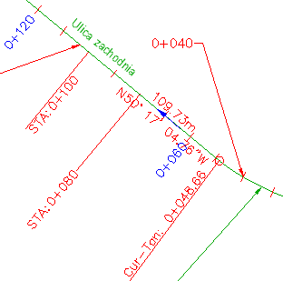

  1. Powiększ widok, aby wyświetlić etykietę pikiety 0+040 na linii trasowania ulicy zachodniej. Kliknij tę etykietę, aby ją zaznaczyć wraz z pozostałymi etykietami pikiety głównej.
  2. Kliknij uchwyt i odciągnij etykietę od linii trasowania.
    Etykieta przyjmie stan po przeciągnięciu. Tekst i linia odniesienia mają kolor czerwony, ponieważ ustawienie stanu po przeciągnięciu stylu etykiety ma wartość JakWarstwa. Zachowaj tę etykietę w widoku, aby obserwować skutki zmian formatu w miarę ich wprowadzania.
    Etykieta pikiety głównej 0+040 w stanie po przeciągnięciu

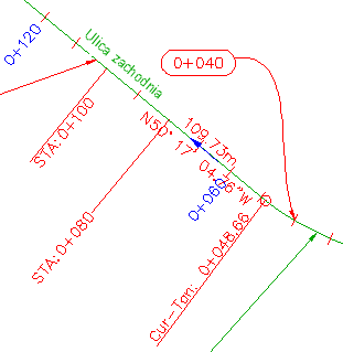

  3. W obszarze Komponenty po przesunięciu zmień wartość opcji Wyświetl na Wg kompozycji. Kliknij przycisk Zastosuj.
    W etykiecie zostanie przywrócone oryginalne ustawienie właściwości układu, a pozostałe formanty stylu są w tym obszarze niedostępne. Taki typ formatu w stanie po przeciągnięciu jest łatwy do zastosowania, ale nie jest odpowiedni dla wszystkich typów etykiet. W szczególności należy zauważyć, że linia odniesienia nie dostosowuje się prawidłowo do wszystkich możliwych położeń po przeciągnięciu.
  4. W opcji Wyświetlanie przywróć wartość Tekst piętrowy. Kliknij przycisk Zastosuj.
    Jeśli etykieta składa się z wielu wierszy tekstu, ustawienie Tekst piętrowy zapewnia poziome ułożenie tekstu w zwartym bloku. Takie zachowanie można zaobserwować podczas przeciągania jednej z etykiet łuku z jej położenia w układzie.
  5. Zmień każdą z poniższych wartości właściwości. Po każdej zmianie kliknij przycisk Zastosuj, aby obejrzeć skutek zmian.
    • Rodzaj linii odniesienia: Linia odniesienia splajnu
    • Widoczność granicy: Prawda
    • Typ granicy: Prostokąt zaokrąglony
    • Odsunięcie ramki i linii odniesienia: 2.0 mm
    • Dołączenie linii odniesienia: Szczyt linii górnej
  6. Po zastosowaniu zmian, które mają znaleźć się w stanie po przeciągnięciu, kliknij przycisk OK.
    Zmodyfikowany stan po przeciągnięciu: etykieta pikiety głównej 0+040
