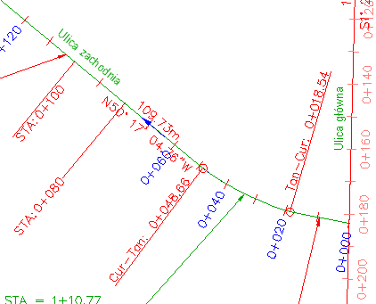

Dodawanie kolejnej etykiety
  1. Kliknij kartę Opis panel Etykiety i tabele menu Dodaj etykietyLinia trasowaniaPojedynczy segment.
  2. W odpowiedzi na monit o wybranie segmentu do opisania etykietą, kliknij linię trasowania między pikietami 0+060 i 0+080. Kiedy na linii trasowania pojawi się etykieta, naciśnij klawisz Enter, aby zakończyć działanie polecenia.
    Etykieta segmentu dodana do linii trasowania

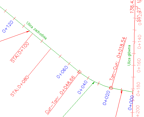

Sprawdzenie wpływu widoczności warstwy na etykiety
  1. Kliknij kartę Narzędzia główne panel Warstwy listę Warstwa. Obok warstwy C-ROAD-TEXT kliknij ikonę , aby wyłączyć warstwę C-ROAD-TEXT.
    Etykiety pikiety głównej i znaczniki są ukryte, ale dodana etykieta stycznej nie jest ukryta. Etykiety pikiety zostały ukryte, ponieważ znajdują się na warstwie C-ROAD-TEXT, a ich styl odnosi się do warstwy C-ROAD-TEXT, która została wyłączona. Etykieta stycznej jest stale widoczna, ponieważ po wyłączeniu warstwy, na której się znajduje, jej komponenty stylu odnoszą się do warstwy C-ROAD-BRNG, która jest stale widoczna.
    Etykiety pikiety są ukryte
    Zwróć uwagę, że etykiety STA:0 + 080 i STA:0 + 100, które zmieniłeś w części Ćwiczenie 2: Używanie pochodny styl etykiety nadal są widoczne. Dzieje się tak, ponieważ reszta etykiet pikiety głównej korzysta ze stylu Prostopadły ze znacznikiem, który odnosi się do warstwy 0. Etykiety STA=0+060 i STA=0+080 korzystają ze stylów Prostopadły z linią i Wyróżnienie pikiety, które odnoszą się do warstwy C-ROAD-LABL.
