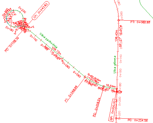

    Podczas opisywania obiektów należy zwracać uwagę na wiersz polecenia. Niektóre typy etykiet, takie jak połączenie, skarpa, nachylenie i głębokość, opisują zakres danych między dwoma punktami. Przykładowo aby opisać etykietą skarpę lub głębokość między dwoma punktami, należy określić te punkty na rysunku.
  2. W oknie dialogowym Dodaj etykiety kliknij przycisk Zamknij.
    Linia trasowania z ręcznie wstawionymi etykietami segmentów.
