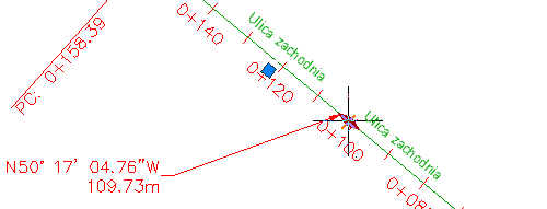

  1. Kliknij etykietę pokazującą kierunek nad odległością w pobliżu pikiety 0+100. Na etykiecie pojawią się uchwyty.
  2. Kliknij uchwyt lokalizacji etykiety . Jego kolor zmieni się na czerwony. Przeciągnij etykietę w dół i w lewo, aby umieścić ją w pustym miejscu. Kliknij, aby określić położenie etykiety. Naciśnij klawisz Esc, aby anulować zaznaczenie etykiety.
    Przeciągnięta etykieta z uchwytem lokalizacji etykiety.
    Od etykiety do linii trasowania zostanie poprowadzona linia odniesienia.
