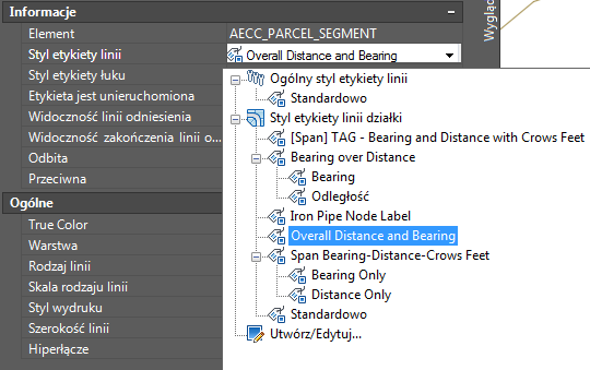

W poniższym przykładzie podczas edycji etykiety linii działki oprócz stylów etykiet linii działki dostępny jest również ogólny styl etykiety linii.
Lista palety właściwości programu AutoCAD z dostępnymi stylami etykiet
