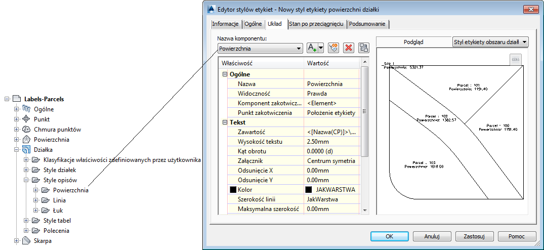

Etykiety powierzchni działki są wyświetlane na rysunku w takiej postaci, jak w podglądzie w oknie Edytor stylów etykiet
Program pozwala tworzyć i zapisywać zestawy etykiet dla linii trasowania, profili i przekrojów, dzięki czemu w jednej operacji można zastosować różne rodzaje stylów. Na przykład zestaw etykiet dla linii trasowania może zawierać definicje etykiet pikiet głównych, pikiet pomocniczych i punktów geometrii.
Etykiety mogą zawierać tekst, bloki, linie, wskaźniki i odnośniki. Okno dialogowe Edytor stylów etykiet zawiera opcje pozwalające tworzyć etykiety i wyświetlać je w oknie podglądu:
Podgląd dostosowanego stylu etykiety dla powierzchni działki

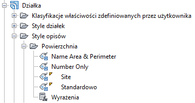

Kolekcje Style etykiety w drzewie Ustawienia w Obszarze narzędzi zawierają jeden lub kilka rodzajów stylów etykiet, reprezentujących niepowtarzalny aspekt używającego go obiektu. Poniższy rysunek przedstawia hierarchię kolekcji i typów stylów etykiet oraz pojedynczych stylów:
Styl etykiety obszaru działki — rodzaj kolekcji
Każdy typ etykiety zawiera styl Standardowy. Szablony rysunku programu AutoCAD Civil 3D zawierają również kilka innych stylów etykiet.
