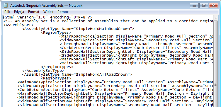

zestaw zespołu Grupa zespołów zaprojektowana do użycia w określonym typie projektu skrzyżowania. Zestaw zespołów jest zdefiniowany w pliku zestawu zespołów.
plik zestawu zespołów Plik xml zawierający informacje definiujące zespoły zawarte w zestawie zespołów. Plik zestawu zespołów zawiera nazwy obiektów typu zespoły, położenie (ścieżkę), w którym znajdują się poszczególne rysunki zespołów, i inne informacje dotyczące zespołów zawartych w zestawie. Ten plik xml działa zasadniczo jako wskaźnik (mechanizm tworzenia odniesień). Nie zawiera on rzeczywistych danych rysunku zespołu.
nazwy obiektów typu zespół Nazwa każdego obiektu typu zespół, do której występują odniesienia z zestawu, jest zachowywana w pliku zestawu zespołów. Należy zwrócić uwagę, że same dane obiektu zespołu nie są zawarte w pliku zestawu zespołów, a tylko informacje umożliwiające w programie AutoCAD Civil 3D ustalenie położenia danych obiektu zespołu (odniesienie do nazwy zespołu i nazwa pliku rysunku zawierającego obiekt).
rysunki zespołów Każdy obiekt typu zespół, do którego występują odniesienia z zestawu zespołów, jest również zapisywany w pliku rysunku zespołu. Plik rysunku zespołu zawiera pojedynczy obiekt typu zespół. Plik rysunku zespołu typowo ma tę samą nazwę co obiekt typu zespół. Na przykład plik rysunku zespołu dla obiektu typu zespół o nazwie Podrzędna_droga_półprzekrój_rzutowanie_lewo ma nazwę Podrzędna_droga_półprzekrój_rzutowanie_lewo.dwg. Plik rysunku zespołu skojarzony z każdym obiektem typu zespół, do którego występują odniesienia z zestawu zespołów, również jest zapisany (wskazywany przez odniesienia) w zestawie zespołów.

Na poniższym rysunku pokazano zawartość domyślnego pliku zestawu zespołów dołączonego do programu AutoCAD Civil 3D.
