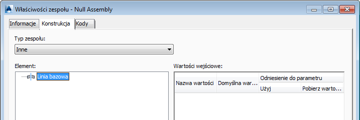

Informacje o pustych zespołach tworzone w punktach przecięcia
Zespół pusty jest tworzony w obiekcie skrzyżowania podczas tworzenia, kiedy nie można znaleźć nazwy zespołu, do której występują odniesienia z pliku zestawu zespołów.
W programie AutoCAD Civil 3D automatycznie jest tworzony pusty zespół w momencie utworzenia przecięcia z odniesieniami do nazwy zespołu, której nie można odnaleźć w żadnym z rysunków zespołów, do których występują odniesienia z wybranego pliku zestawów zespołów. Zespół pusty działa jako obiekt zastępczy, tak więc nadal będzie można utworzyć obiekt skrzyżowania, mimo że nie można znaleźć zespołu.
Jeśli nazwa zespołu nie zostanie znaleziona w rysunkach zespołów, do których występują odniesienia z pliku zestawu zespołów, program AutoCAD Civil 3D wówczas wyszuka nazwę zespołu w bieżącym rysunku. Jeśli zespół zostanie znaleziony w bieżącym rysunku, program AutoCAD Civil 3D przejdzie dalej z tworzeniem skrzyżowania z użyciem tego zespołu i tworzenia zewnętrznego rysunku zespołu dla zespołu, jeśli jeszcze nie istniał.
Zespół pusty umożliwia programowi AutoCAD Civil 3D kontynuowanie tworzenia skrzyżowania, mimo że żaden z zespołów, do których występują odniesienia, nie został znaleziony.
Po utworzeniu skrzyżowania można przypisać odpowiednie zespoły lub inny zestaw zespołów. W takim przypadku będzie konieczne ponowne utworzenie regionów korytarza skrzyżowania, jak również ponowne zbudowanie skrzyżowania, aby zastosować nowe skrzyżowanie lub zespoły do skrzyżowania. Może również zaistnieć potrzeba ponownego zbudowania korytarzy.
