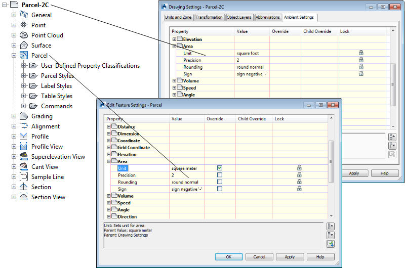

Dla każdego obiektu na niższym poziomie w hierarchii ustawień można określić dziedziczenie ustawień z wyższego poziomu lub je zastąpić. Poniższe ilustracje pokazują zestaw nadpisań dla jednostek powierzchni na poziomie cechy Działki.
Ustawienia elementu mogą zastąpić ustawienia rysunku
Strzałka widoczna w kolumnie Nadpisz element pochodny w oknie dialogowym Ustawienia rysunku (górna ilustracja) wskazuje, że na niższym poziomie zastosowano zastąpienie. Znacznik widoczny w kolumnie Zastąp w oknie dialogowym Ustawienia działki (dolna ilustracja) wskazuje, że wartość podana w tym oknie dialogowym ma priorytet wobec wartości ustawienia określoną na wyższym poziomie.
Można to zmienić (na poziomie rysunku), klikając znacznik. Aby zapobiec nadpisaniu, można zablokować ustawienia.
