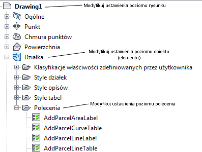

Aby edytować ustawienia, należy użyć standartowego okna dialogowego, dostępnego na trzech różnych poziomach.
Można modyfikować każdy poziom ustawień w różnych położeniach drzewa Ustawienia, tak jak pokazano na następującej ilustracji:

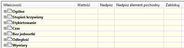

Istnieją dwa typy ustawień na poziomie rysunku:
Klikając prawym przyciskiem myszy nazwę rysunku w drzewie Ustawienia, a następnie klikając opcję , można uzyskać dostęp do ustawień na poziomie rysunku.
Na poziomie rysunku, okno dialogowe Edytuj ustawienia rysunku zawiera tylko ustawienia otoczenia rysunku:
Aby kontrolować wszystkie ustawienia, odnoszące się do typu obiektu, należy użyć poziomu grupy obiektu w drzewie Ustawienia. Zmień ustawienia obiektu na tym poziomie w drzewie, i określ zastąpienia dla ustawień otoczenia rysunku.

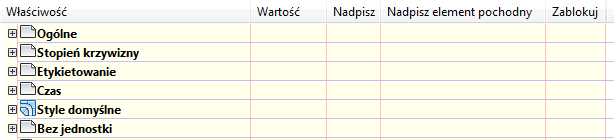

Przejdź do ustawień na poziomie obiektu lub elementu, klikając prawym przyciskiem myszy kolekcję obiektu w drzewie Ustawienia, a następnie kliknij opcję .
Na poziomie obiektu to okno dialogowe zawiera także ustawienia związane z obiektem, takie jak domyślne style, które są wyświetlane poniżej ustawień Ogólne:

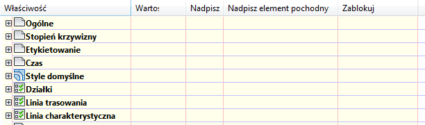

Aby zastąpić ustawienia na poziomie obiektu i ustawienia otoczenia rysunku w oparciu o kolejne polecenia, należy użyć poziomu kolekcji Polecenia w drzewie Ustawienia. Można także określić ustawienia związane z poleceniami.
Wejdź do ustawień na poziomie polecenia, poprzez rozwinięcie kolekcji Polecenia dla typu obiektu w drzewie Ustawienia, kliknięcie prawym przyciskiem myszy polecenia i kliknięcie opcji .
Na poziomie polecenia to okno dialogowe także zawiera ustawienia właściwe dla poleceń, takie jak ustawienia opcji Działki i Linie trasowania, które są używane przez polecenie CreateSite.
