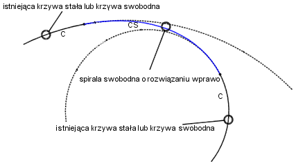

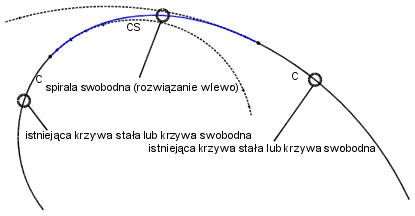

Poniższy rysunek przedstawia krzywą dowolną między dwoma łukami. Rozwiązanie jest uzależnione od kolejności wybierania łuku, do którego dołączona jest krzywa przejściowa. Pierwszy rysunek przedstawia rozwiązanie w lewo, gdzie okrąg wewnętrzny został wybrany jako pierwszy. Drugi rysunek przedstawia rozwiązanie w prawo, gdzie okrąg wewnętrzny został wybrany jako drugi:

    Rozwiązanie jest uzależnione od kolejności, w jakiej wybrano łuki, do których dołączona jest krzywa przejściowa. Aby uzyskać rozwiązanie, w którym krzywa przejściowa wychodzi z lewej, należy najpierw wybrać okrąg wewnętrzny. Aby uzyskać rozwiązanie, w którym krzywa przejściowa wychodzi z prawej, okrąg wewnętrzny należy wybrać jako drugi.

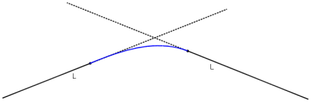

Istnieje możliwość dodawania krzywych dowolnych między dwiema liniami, gdy krzywe przejściowe mają być styczne do linii, do których są dołączone. Przy takim rozwiązaniu krzywe przejściowe mogą być następujące: proste, do wewnątrz lub na zewnątrz.
Poniższy rysunek przedstawia dowolną krzywą między dwiema liniami. Dostępne rozwiązania:
