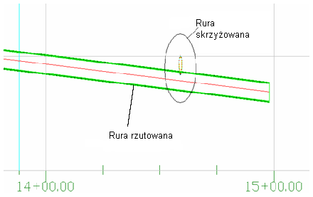

Rura rzutowana w widoku profilu wyświetlana jest jako prosta linia od początku do końca rury. Istotne jest jednak zrozumienie, że gdy rura jest wyświetlana w widoku profilu, zależnie od kombinacji geometrii poziomej i pionowej rura będzie miała pewne ugięcia pionowe, nawet gdy w rzeczywistości jest prosta, bez żadnych zmian stopnia nachylenia na całej długości. Dotyczy to zwłaszcza rur zakrzywionych. W taki sposób rury są wyświetlane w widokach profilu programu AutoCAD Civil 3D.
Podczas drukowania przekroju poprzecznego sieci rurociągów w programie AutoCAD Civil 3D położenie przecinanej rury zaznaczone jest na poprawnej rzędnej. Natomiast dane położenie tej samej rury wyświetlanej w widoku profilu może mieć inną rzędną z powodu opisanego wyżej zachowania.
Poniższa ilustracja demonstruje przecięcie i rzutowaną rurę w widoku przekroju.
