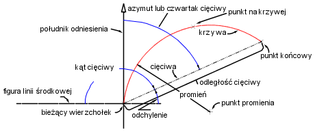

Okno poleceń geodezyjnych. XC AD BULB [promień] [kąt cięciwy] [długość cięciwy]
Użyj parametru BULB jeśli łuk wynikowy jest większy niż 180 stopni.

Poniżej przedstawiono łuk niestyczny:
