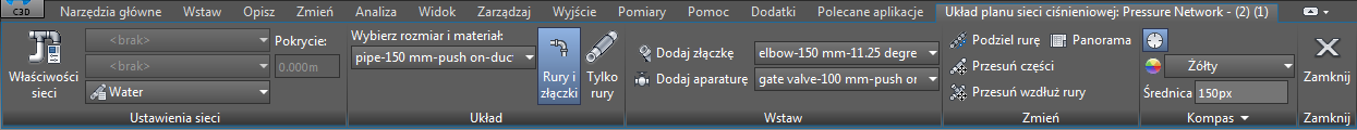

  3. Kliknij przycisk OK, aby wyświetlić wstążkę Układ planu sieci ciśnieniowej.
    Kliknij przycisk Tylko rury . W wierszu polecenia wyświetlony jest monit, aby określić pierwszy punkt lub wprowadzić rzędną.

  4. W panelu na wstążce Ustawienia sieci sprawdź, czy wybrano powierzchnię odniesienia i czy wartość Pokrycie jest ustawiona odpowiednio dla danego projektu.
  5. W panelu Układ na wstążce określ rozmiar i materiał rur sieci ciśnieniowej.
