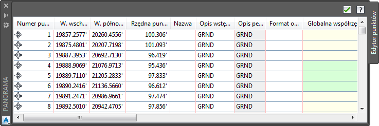

Aby wyświetlić poziomo usytuowane dane w siatce, takie jak dane punktu należy użyć opcji okna Panorama.
W oknie Panorama wyświetlane są dane różnego typu, np. panorama Edytor punktów czy Elementy linii trasowania. Jeśli aktywnych jest kilka panoram, w celu zachowania większej ilości wolnej przestrzeni na ekranie dla każdej z nich wyświetlana jest oddzielna karta w oknie Panorama zgodnie z poniższą ilustracją.
Aby przenieść kartę zawierającą nazwę panoramy na pierwszy plan, należy ją kliknąć.
