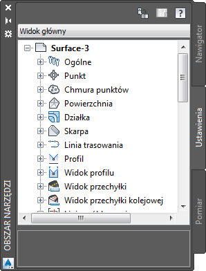

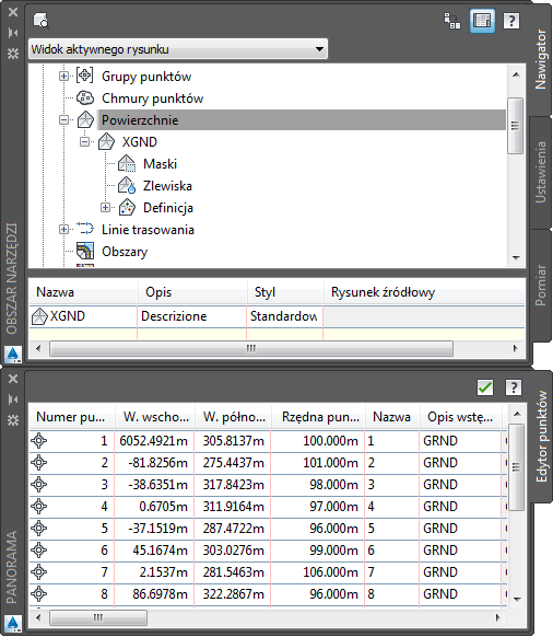

Karty
Okno Obszar narzędzi zawiera zawsze co najmniej dwie karty: Nawigator i Ustawienia. Jeśli w oknie jest aktywne więcej niż jedno narzędzie (widok), w oknie Panorama wyświetlane są nazwane karty.
