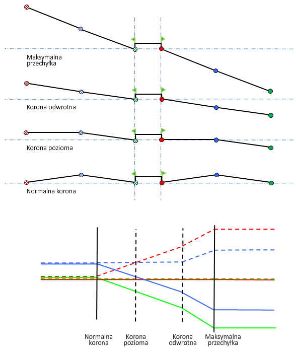

Każda sekcja zawiera następujące ilustracje:
- Serie przekrojów poprzecznych, które przedstawiają zachowanie zespołu w każdej krytycznej pikiecie. Ikona
wskazuje punkty obrotu dla każdego przypadku.
- Typowy widok przechyłki dla każdego przypadku. Liniom kolorowym i przerywanym w widoku przechyłki odpowiadają kropki w przekrojach poprzecznych.
Uwaga: O ile nie zaznaczono inaczej, wszystkie diagramy przechyłki ilustrują łuki po prawej stronie.
Przykład diagramu przechyłki
