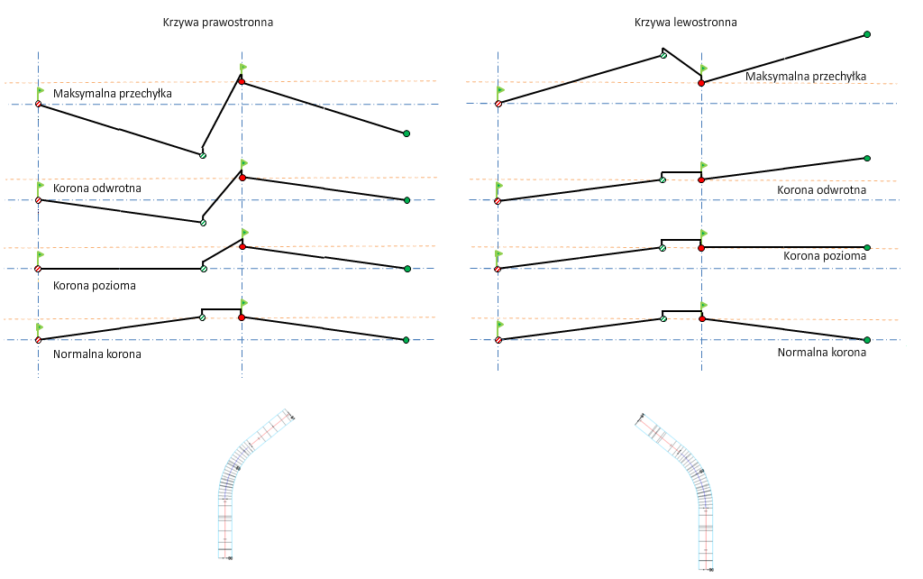

Obrót po lewej stronie — Zniekształcony pas rozdzielający (Przechyłka na podzielonych drogach płaskich)
Poniższa ilustracja przedstawia metodę obrotu po lewej stronie dla podzielonej płaskiej jezdni.
Zniekształcony pas rozdzielający oznacza, że po zastosowaniu przechyłki szerokość pasa pozostaje taka sama, ale boki są podnoszone lub obniżane w celu dopasowania przechyłki. Ta opcja spowoduje zniekształcenie pasa rozdzielającego, a punkty podparcia zachowają swoje oryginalne położenie.
Aby uzyskać wyjaśnienia dotyczące diagramów przechyłki, zobacz temat Metody podparcia osi obrotu przechyłki.
