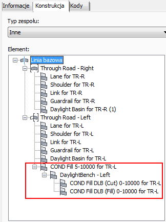

Następną czynnością jest przypisanie nazw opisowych do poszczególnych podzespołów zespołu warunkowego. Przypisanie podzespołom znaczących nazw ułatwia ich identyfikację podczas przypisywania obiektów docelowych oraz pomaga zidentyfikować podzespoły w kolekcji Podzespoły Nawigatora.
Dla podzespołów dodanych z jednej strony zespołu są wyświetlane domyślne nazwy, po których następuje strona, do której zostały dodane.
Po przypisaniu znaczących nazw podzespołom warunkowym ostatnią czynnością jest ustawienie obiektów docelowych korytarza.
