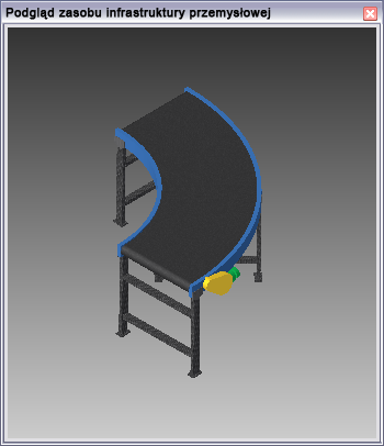

Opcja Podgląd powoduje uruchomienie osobnego okna Podgląd zasobu Factory, w którym wyświetlany jest wybrany zasób. Okno Podgląd zasobu Factory można włączać i wyłączać, klikając kartę Factory panel Narzędzia Podgląd zasobu Factory w menu rozwijanym Palety.

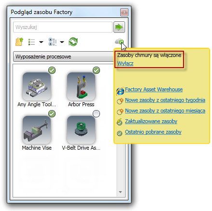

Włączanie i wyłączanie zawartości z chmury
Aby można było pobrać zasoby z chmury, należy najpierw włączyć zawartość z chmury. W normalnej sytuacji zawartość z chmury jest domyślnie włączona, a ta ikona jest wyświetlana w prawej górnej części Przeglądarki zasobów .
Gdy zawartość z chmury jest wyłączona, wtedy w Przeglądarce zasobów jest wyświetlana ikona: . Aby włączyć zawartość z chmury, wykonaj następujące czynności:
  1. Jeśli pracujesz w układzie Factory, kliknij kartę Factory panel Opcje Factory — opcje , aby wyświetlić okno dialogowe Factory — opcje.
  2. Jeśli nie pracujesz w układzie Factory, kliknij kartę Pierwsze kroki panel Uruchomienie Factory Factory — opcje , aby wyświetlić okno dialogowe Factory — opcje.
  3. Kliknij kartę Zasoby i aktywuj pole wyboru Włącz zasoby z chmury. Odznacz pole wyboru, aby wyłączyć zawartość z chmury.
  4. Zamknij okno dialogowe Factory — opcje.
Wskazówka: Bardzo szybka i łatwa metoda włączania i wyłączania zawartości z chmury polega na kliknięciu ikony w prawej górnej części Przeglądarki zasobów lub zatrzymaniu na niej kursora. Następnie należy kliknąć przycisk Włącz lub Wyłącz w oknie wyskakującym informacji o zasobach z chmury. Należy również zwrócić uwagę na to, że w tym oknie są wyświetlane informacje o stanie zasobów z chmury i umożliwia ono dostęp do internetowej aplikacji Factory Asset Warehouse.

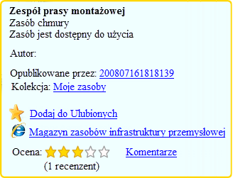

Ocenianie i komentowanie udostępnionych zasobów z chmury
Użytkownicy mogą udostępniać swoje zasoby z chmury innym użytkownikom podczas publikowania zasobu. Gdy element jest udostępniony, inni użytkownicy mogą go oceniać lub komentować. Oceny i komentarze do zasobu są widoczne w oknie Przeglądarka zasobów i na stronie Informacje o zasobie w witrynie Factory Asset Warehouse.
Uwaga: Udostępnianie można również włączać i wyłączać w aplikacji Factory Asset Warehouse. Aby uzyskać więcej informacji na temat publikowania zasobów lokalnych i zasobów z chmury, zobacz temat Pomocy programu Inventor Factory: Redagowanie zasobów Factory.
Wykonaj następujące czynności, aby ocenić zasób lub utworzyć komentarz do zasobu:
  1. W Przeglądarce zasobów kliknij udostępniony zasób z chmury, który chcesz ocenić lub skomentować, lub zatrzymaj na nim kursor. Udostępniany zasób chmury można odróżnić od zasobów nieudostępnianych na podstawie gwiazdek oceny i łącza Komentarze wyświetlanych u dołu okna wyskakującego z informacjami dotyczącymi zasobów z chmury.
  2. Aby dokonać oceny, po prostu kliknij gwiazdkę, od 1 do 5, która najlepiej odzwierciedla Twoją opinię na temat zasobu.
  3. Kliknij łącze Komentarz , aby otworzyć okno dialogowe Komentarze do zasobu. Wszystkie istniejące komentarze są wyświetlane w oknie z możliwością przewijania.
  4. Następnie kliknij opcję Dodaj komentarz i wprowadź komentarz w polu Prześlij komentarz.
  5. Kliknij przycisk Prześlij, aby dodać komentarz, a następnie kliknij przycisk Zamknij, aby zamknąć okno dialogowe Komentarze do zasobu.

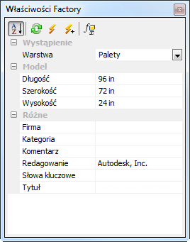

Modyfikowanie wartości parametrów w przeglądarce Właściwości Factory

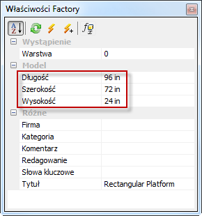

Po umieszczeniu zasobu z Przeglądarki zasobów można go wybrać, a następnie zmienić dostępne parametry w sekcji Model lub Różne w przeglądarce Właściwości Factory. Przeglądarka Właściwości Factory jest wyświetlana automatycznie po utworzeniu nowego układu. Aby włączyć lub wyłączyć przeglądarkę Właściwości Factory, kliknij kartę Factory panel Narzędzia Właściwości Factory w menu rozwijanym Palety.
  1. W układzie Factory wybierz zasób, w przypadku którego chcesz zmienić wartości parametrów. (Aby wybrać wiele zasobów, przytrzymaj klawisz Ctrl). Po wybraniu zasobu można edytować dowolne wartości wyświetlane w przeglądarce Właściwości Factory. Tylko parametry modelu, które podczas publikowania zostały określone jako najważniejsze parametry, są wyświetlane w przeglądarce Właściwości Factory. W przeglądarce Właściwości Factory wyświetlanych jest także kilka wybranych parametrów iProperty. Te parametry iProperty to: Nazwa, Tytuł, Autor, Firma, Katalog, Słowa kluczowe i Komentarze.
  2. Wybierz dowolną z wartości parametrów w kolumnie po prawej stronie i wprowadź nową wartość.
  3. Zmienione wartości można przywrócić, klikając przycisk Odśwież .
  4. Aby zakończyć wprowadzanie zmian i zaktualizować zasób, naciśnij klawisz Enter na klawiaturze lub kliknij przycisk Uaktualnij . Przycisk Uaktualnij umożliwia zaktualizowanie wielu wartości parametrów jednocześnie.
  5. Aby zmienić wartości parametrów w wielu wystąpieniach tego samego zasobu w projekcie układu Factory, kliknij przycisk Uaktualnij inne wystąpienia .

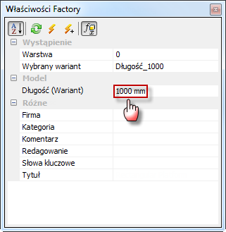

Modyfikowanie wartości parametrów wariantu zasobu w przeglądarce Właściwości Factory
Wartości parametrów umieszczonego wariantu zasobu można modyfikować za pomocą przeglądarki Właściwości Factory.
  1. W układzie Factory wybierz wariant zasobu, który chcesz zmodyfikować. (Aby wybrać wiele zasobów, przytrzymaj klawisz Ctrl). Po wybraniu zasobu kliknij w dowolnym miejscu w polu wartości Wybrany wariant, aby aktywować strzałkę listy rozwijanej po prawej stronie.
    Uwaga: Dana nazwa parametru wariantu zasobu najprawdopodobniej będzie się różnić od przykładowej pokazanej na ilustracji.
  2. Kliknij strzałkę w dół, aby wyświetlić listę rozwijaną dostępnych parametrów wariantu zasobu, spośród których można dokonać wyboru.
  3. Wybierz żądany parametr z listy i naciśnij klawisz Enter lub kliknij przycisk Uaktualnij w górnej części przeglądarki Właściwości Factory.
  4. Wybrany wariant zasobu zostanie zaktualizowany z zastosowaniem nowej wartości parametru.
Aby podać inną wartość spośród istniejących parametrów wariantu zasobu, wykonaj następujące czynności:
  2. Po wybraniu zasobu kliknij przycisk Włącz parametry sterowane wariantami w górnej części przeglądarki Właściwości Factory, aby aktywować nazwę wariantu parametru modelu.
  3. Wprowadź nową wartość jako nazwę parametru wariantu i naciśnij klawisz Enter lub kliknij przycisk Uaktualnij w górnej części przeglądarki Właściwości Factory.
  4. Wybrany wariant zasobu zostanie zaktualizowany z zastosowaniem nowej wartości, a słowo *Brak* zostanie wyświetlone w polu Wybrany wariant.

  5. Aby zmodyfikować wymiary zasobu po jego umieszczeniu (w tym grubość ściany bryły rowka), zmień wartości parametrów w przeglądarce Właściwości Factory.
Uwaga: Umieszczenie zasobu rowka lub platformy automatycznie przekształca podłogę Factory w litą płytę. (Jest to odpowiednik polecenia Utwórz litą podłogę). Ponadto rowek wycięty w podłodze jest automatycznie aktualizowany w przypadku zmiany położenia wgłębienia za pomocą polecenia Zmiana położenia.
