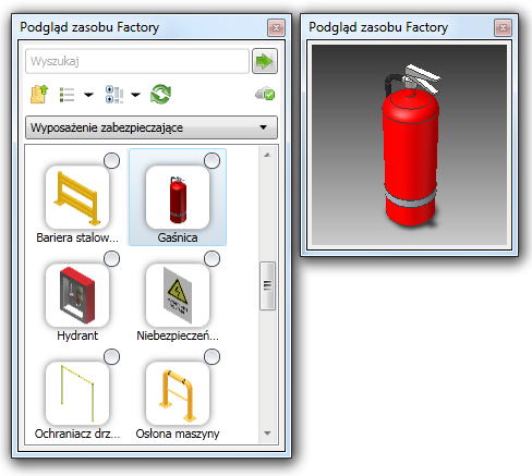

Przeglądarka zasobów zapewnia dostęp do następujących funkcji:
| Wyszukiwanie | Wprowadź nazwę szukanego zasobu w polu tekstowym Wyszukaj. Podczas wpisywania znaków będzie wyświetlana lista pasujących rozwiązań. Im więcej znaków zostanie wpisanych, tym krótsza będzie ta lista. |
Kliknij ten przycisk, aby rozpocząć wyszukiwanie wprowadzonej frazy. |
Istnieją dwa style widoku przeglądarki — Miniatura (ustawienie domyślne) i Drzewo. Kliknij strzałkę w dół w menu rozwijanym i wybierz preferowany styl widoku. |
Kliknij, aby wyświetlić menu rozwijane zawierające opcje sortowania zasobów według typu, nazwy lub daty modyfikacji. Można wybrać sortowanie zasobów w kolejności rosnącej (ustawienie domyślne) lub malejącej. |
Kliknij, aby odświeżyć zawartość przeglądarki. |
Wskazuje liczbę zdefiniowanych wariantów zasobu. |

| Podgląd zasobów |
W oknie Przeglądarka zasobów kliknij prawym przyciskiem myszy zasób i w menu kontekstowym kliknij przycisk Podgląd, aby zobaczyć zasób powiększony w widoku 3D. Naciśnij i przytrzymaj lewy przycisk myszy podczas przesuwania wskaźnika myszy, aby dynamicznie obrócić zasób w oknie Podgląd. Można również użyć kółka przewijania myszy, aby dynamicznie powiększyć lub pomniejszyć widok.

| Eksploruj | Otwiera okno, w którym jest wyświetlany bieżący folder zasobu. Przejdź do podfolderów, aby znaleźć zasoby używające jednostek brytyjskich i metrycznych. |
| Podgląd | Wyświetla obraz miniatury zasobu w osobnym oknie. |
