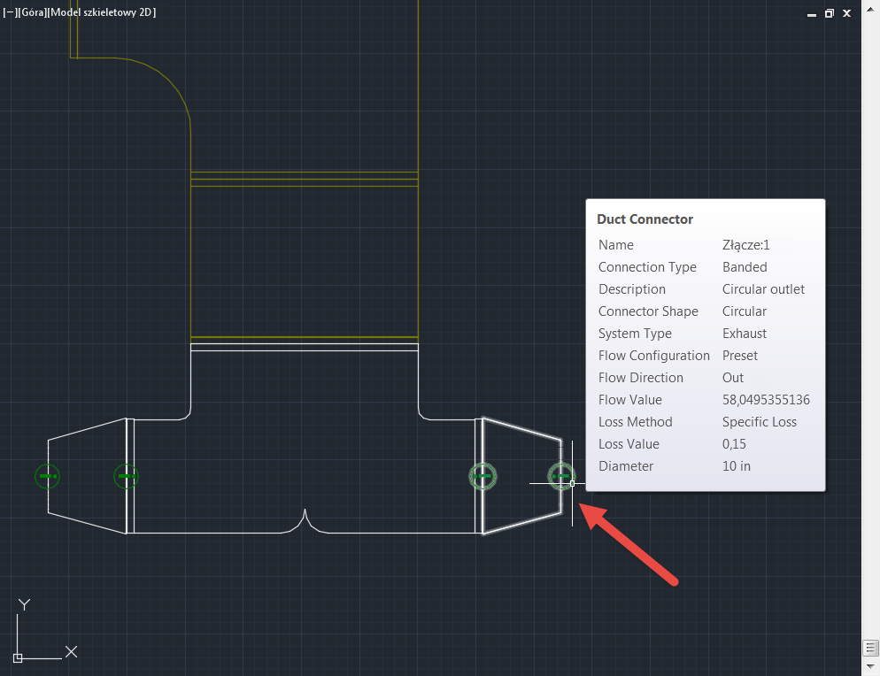

Po utworzeniu zasobów Factory z połączeniami BIM (MEP) w programie Inventor Factory można wyświetlić informacje dotyczące tych połączeń w programie AutoCAD Factory.
  1. Ustaw wskaźnik myszy na połączeniu, aby wyświetlić wyskakujące okno z danymi połączenia BIM.
