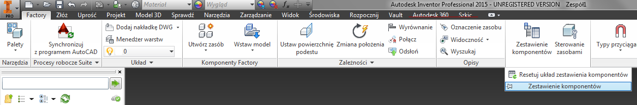

    Warto sprawdzić nowe polecenie Zestawienie komponentów na wstążce Factory w programie Inventor. To polecenie wykorzystuje funkcjonalność zestawienia komponentów programu Inventor, dzięki czemu można szybko utworzyć listę wyposażenia użytego w układzie Factory. Możliwość uwzględnienia dodatkowych informacji, takich jak koszt, opis czy parametry kluczowe, oznacza, że przy użyciu zestawienia wyposażenia można obliczać koszty sumaryczne wytworzenia produktu w przypadku układów Factory.
    Można wybrać, czy pliki programu Inventor mają być zapisywalne, tak aby można było edytować zestawienie komponentów. Można również przetwarzać pliki układów pomocniczych zestawienia komponentów w obrębie układu macierzystego.

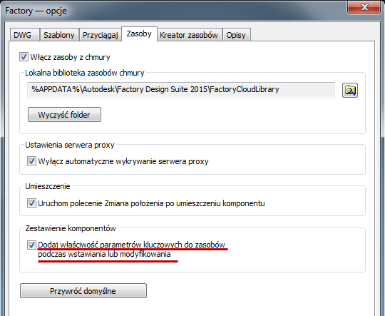

    Teraz kilka słów na temat parametrów. Na karcie Zasoby można włączyć lub wyłączyć opcję zestawienia komponentów, która pozwala wyświetlać dane parametrów kluczowych jako element iProperty. Gdy ta opcja jest włączona, wszystkie parametry kluczowe są podsumowywane w jednym elemencie iProperty o nazwie Najważniejsze parametry.
    Zaznacz pole wyboru w obszarze Zestawienie komponentów, aby wyświetlić kluczowe parametry zasobu po wygenerowaniu zestawienia komponentów. Jeśli to pole wyboru nie zostanie zaznaczone w oknie Factory — opcje, parametry kluczowe można również dodać w oknie Sterowanie zasobami zestawienia komponentów Factory.

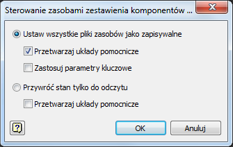

    Trzy główne funkcje zawarte w poleceniu Zestawienie komponentów to: sterowanie zasobami, resetowanie układu zestawienia komponentów i generowanie zestawienia komponentów.
Przed wygenerowaniem zestawienia komponentów, należy ustawić pliki zasobów jako zapisywalne lub tylko odczytu. Jeśli pliki są zapisywalne, można je modyfikować w zestawieniu komponentów. Jeśli pliki są tylko do odczytu, zasoby będą wyszarzone i nie można będzie ich edytować.
    Dostępna jest także możliwość ustawienia plików zasobów i plików układów pomocniczych jako zapisywalnych w celu ich edycji. Poprzednio te pliki były tylko do odczytu.

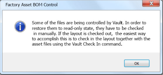

    Z drugiej strony, jeśli użytkownik kliknie polecenie „Sterowanie zasobami zestawienia komponentów Factory”, wybierze opcję „Przywróć stan tylko do odczytu” i kliknie przycisk OK, zostanie wyświetlone poniższe okno dialogowe:
    Po wybraniu polecenia Sterowanie zasobami zestawienia komponentów Factory, a następnie Przywróć stan tylko do odczytu, w poniższym oknie dialogowym zostanie wyświetlone przypomnienie dla użytkownika, aby wpisać pliki ręcznie. Spowoduje to zmianę stanu plików, które są przechowywane w programie Vault, na tylko do odczytu.

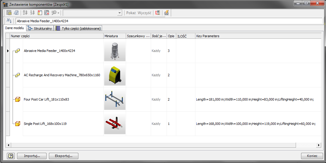

    Wybierz polecenie Zastosuj parametry kluczowe, aby obserwować i sortować podobnie wyglądające zasoby w zestawieniu komponentów.
Format zestawienia komponentów można swobodnie modyfikować poprzez zmianę kolejności, dodawanie i usuwanie kolumn. Aby powrócić do domyślnego formatu, wystarczy wybrać opcję Resetuj układ zestawienia komponentów.
