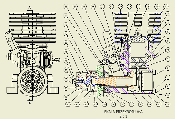

Gdy tworzysz przekrój, narysuj linię wzdłuż której powstanie przekrój. Widok przekrojowy może być również utworzony przez określenie linii na szkicu rysunkowym, skojarzonym z widokiem macierzystym.
Na poniższym rysunku użyto widoku przekroju, aby pokazać komponenty na potrzeby numerowania pozycji.
Linia przekroju rozróżnia typy rzutów, które mogą powstać na jej podstawie. W zależności od sposobu jej narysowania, linia może zdefiniować typ przekroju lub obwiednię dla widoku częściowego.
Długość linii przekroju definiuje zakres przekroju. Linia przekroju, która przechodzi przez widok modelu tylko częściowo, spowoduje powstanie częściowego przekroju.
