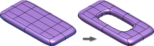

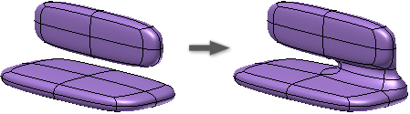

Pomost łączy bryły lub tworzy otwory w modelu swobodnym. Edycja bryły swobodnej z pomostem pozwala tworzyć gładkie połączenia poprzez określenie powierzchni do połączenia.
