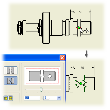

Edycja przerwania
Można zmienić styl przerwania, wyświetlanie, przerwy, liczbę symboli, położenie i wielkość widoku komponentu pochłoniętego przez przerwanie.
Edycja stylu przerwania, wyświetlania, przerwy lub liczby symboli
  1. Wybierz linię przerwania w oknie graficznym, kliknij prawym przyciskiem myszy i wybierz polecenie Edycja przerwania.
  2. Zmień dowolne opcje w oknie dialogowym i kliknij przycisk OK.
Uwaga: Nie można zmodyfikować orientacji przerwania. Aby zmienić orientację przerwania, należy je usunąć, a następnie umieścić przerwanie ponownie z nową orientacją.
Edycja położenia i wielkości widoku komponentu pochłoniętego przez przerwanie
  1. Wybierz przerwanie, aby wyróżnić linię przerwania.
  2. Przeciągnij linie przerwania, aby zmienić położenie przerwania.
  3. Przeciągnij dowolne linie przerwania, aby zwiększyć lub zmniejszyć wielkość niewidocznej części widoku komponentu. Przesunięcie linii przerwania z dala od oryginalnego położenia przerwania zwiększa wielkość niewidocznej części widoku komponentu. Przesunięcie linii przerwania w kierunku oryginalnego położenia przerwania zmniejsza wielkość niewidocznej części widoku komponentu.
Uwaga: Można wybrać pary lub zbiory przerwań, aby przesunąć je jednocześnie.
