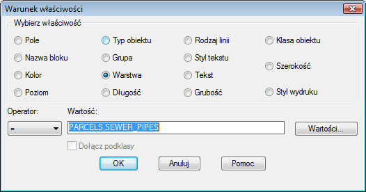

  4. W oknie dialogowym Warunek właściwości wykonaj następujące czynności:
    • W obszarze Wybierz właściwość wybierz opcję Warstwa.
      Wybierz Warstwa jako warunek właściwości. Do mapy zostaną dodane tylko obiekty na wybranych warstwach.
    • Kliknij przycisk Wartości.
  5. W oknie dialogowym Wybierz wybierz warstwy PARCELS i SEWER_PIPES. Kliknij przycisk OK.
  6. W oknie dialogowym Warunek właściwości, w obszarze Wartość, sprawdź, czy dwie wybrane warstwy są widoczne na liście. Kliknij przycisk OK.
    Wybierz warstwy w celu określenia obiektów, jakie zostaną dodane.
