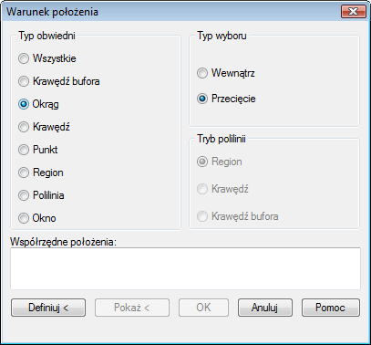

  3. W oknie dialogowym Warunek położenia wykonaj następujące czynności:
    • W sekcji Typ obwiedni wybierz opcję Okrąg.
    • W obszarze Typ wyboru upewnij się, że zaznaczona jest opcja Przecięcie.
      Obiekty, które przetną narysowany okrąg, zostaną dodane do rysunku.
    • Kliknij polecenie Definiuj.
