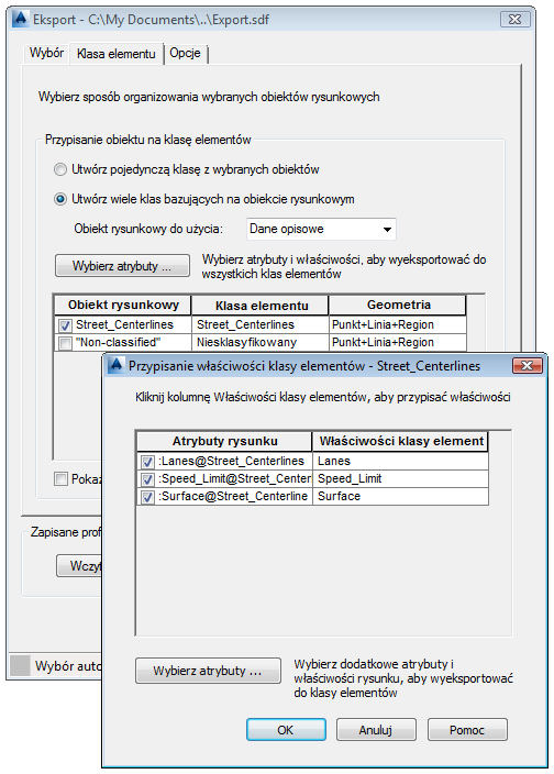

  4. W oknie dialogowym Eksport, na karcie Wybór, upewnij się, że zaznaczona jest opcja Zaznacz wszystko.
  5. Kliknij kartę Klasa elementów i wykonaj następujące czynności:
    • Kliknij opcję Utwórz wiele klas na podstawie obiektu rysunku.
    • W obszarze Obiekt rysunku do użycia wybierz opcję Dane obiektu.
    • W obszarze Obiekt rysunku usuń zaznaczenie pola wyboru Niesklasyfikowane.
    • W obszarze Klasa elementów kliknij Street_Centerlines.
    • Kliknij przycisk przeglądania, który pojawi się w polu.
    Dane obiektu dla Street_Centerlines zawierają trzy atrybuty: Lanes, Speed_Limit oraz Surface.
  6. W oknie dialogowym Odwzorowanie klasy elementów wykonaj następujące czynności:
    • Kliknij opcję Wybierz atrybuty.
    • Rozwiń pozycję Dane obiektu w celu wyświetlenia wszystkich atrybutów, które staną się właściwościami nowej klasy elementów.
    • Kliknij dwukrotnie OK, aby powrócić do okna dialogowego Eksport.
  7. Kliknij przycisk OK, aby wyeksportować obiekty rysunku do pliku SDF.
