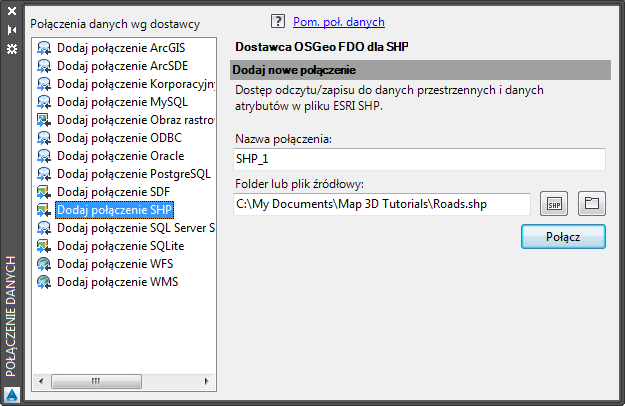

  1. Kliknij kartę Narzędzia głównepanel DanePołącz.
    Wyświetlone zostaje okno Połączenie danych.
    Uwaga: Jeśli nie pobierano danych przykładowych dla tego ćwiczenia, obejrzyj nagranie wideo.
  2. W kategorii Połączenia danych wg dostawcy (po lewej stronie) kliknij opcję Dodaj połączenie SHP.
  3. Kliknij ikonę pliku znajdującą się obok pola Plik lub folder źródłowy (po prawej stronie).
  4. Przejdź do folderu, do którego zostały skopiowane pliki przykładowe, a następnie wybierz plik Roads.shp. Kliknij przycisk Otwórz.
  5. Kliknij przycisk Połącz, aby dodać pliki drogi SHP jako źródła danych.

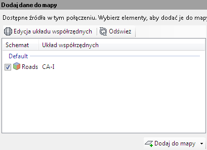

    Aby dodać element, nawiąż połączenie z jego źródłem.
  6. W oknie Połączenie danych kliknij przycisk Dodaj do mapy.
    Kliknij przycisk Dodaj do mapy, aby dane zostały wyświetlone na mapie.
  7. Zamknij okno Połączenie danych, klikając ikonę X w jego górnej części.
