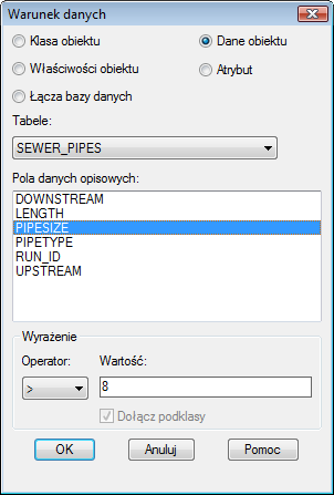

  4. W oknie dialogowym Warunek danych wykonaj następujące czynności:
    • Wybierz opcję Dane obiektu.
    • W obszarze Tabele wybierz SEWER_PIPES.
    • W obszarze Pola danych obiektu wybierz pole PIPESIZE.
    • W obszarze Wyrażenie, w sekcji Operator, wybierz >. Do pola Wartość wprowadź 8.
      Wybierz rury kanałów ściekowych o średnicy nie większej niż 8 cali.
    • Kliknij przycisk OK.
