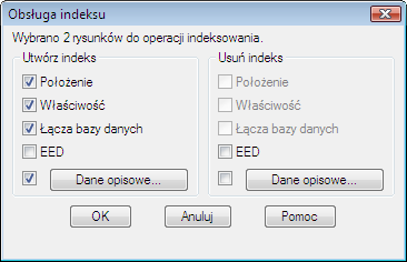

  4. W oknie dialogowym Obsługa indeksu wykonaj następujące czynności:
    • Zaznacz wszystkie opcje Generuj indeks z wyjątkiem opcji EED.
      Zaznacz wszystkie opcje po lewej stronie z wyjątkiem EED.

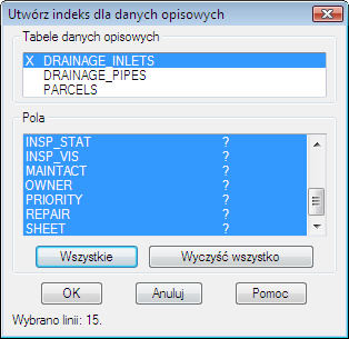

    • W obszarze Generuj indeks kliknij przycisk Dane obiektu.
  5. W oknie dialogowym Generuj indeks danych obiektu wykonaj następujące czynności:
    • W obszarze Tabela danych obiektu zaznacz opcję DRAINAGE_INLETS.
    • Kliknij przycisk Zaznacz wszystko, aby zaznaczyć wszystkie pola danych obiektu.
    • Zaznacz każde z pozostałych pól danych, jakie są widoczne w obszarze Tabela danych obiektu, a następnie zaznacz wszystkie ich pola danych w ten sam sposób.
      Wybierz tabelę danych, a następnie jej pola danych.
    • Po zakończeniu kliknij przycisk OK.
  6. W oknie dialogowym Obsługa indeksu kliknij przycisk OK.
