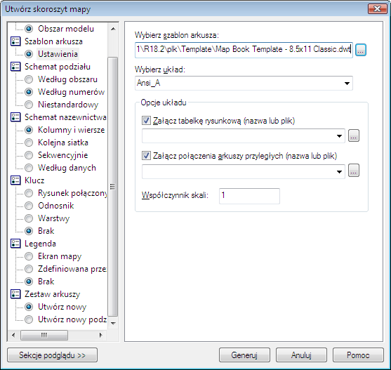

  3. Przełącz Okno zadań na Skoroszyt mapy i kliknij opcje NowySkoroszyt mapy.
    Każda pozycja po lewej stronie wyświetla ustawienia po prawej stronie.
  4. W oknie dialogowym Utwórz skoroszyt mapy dla Źródła, kliknij opcję Obszar modelu. Opcjonalnie zmień wartość pola Nazwa skoroszytu mapy.
  5. Dla opcji Szablon arkusza wykonaj następujące czynności:
    • Kliknij opcję Ustawienia.
    • Kliknij przycisk przeglądania w oknie Wybierz szablon arkusza i przejdź do zapisanego szablonu utworzonego w pliku Map Book Template - Inset.dwt.
      Jeśli katalog szablonów nie zostanie wyświetlony w oknie dialogowym, przejdź do katalogu C:\Documents and Settings\nazwa_użytkownika\Local Settings\Application Data\Autodesk\AutoCAD Map 3D 2015\R18.2\enu\Template.
    • Pozostaw układ ustawiony na wartość Ansi_A.
    • W obszarze Opcje układu zaznacz opcję Załącz tabelkę rysunkową (nazwa lub plik) oraz Załącz połączenia arkuszy przyległych (nazwa lub plik).
    • W wypadku tabelki rysunkowej kliknij strzałkę w dół, a następnie kliknij pozycję Tabelka rysunkowa. Dla odnośników przyległych arkuszy kliknij strzałkę w dół, a następnie kliknij pozycję Adjacent_Arrow_4.
    • Ustaw wartość współczynnika skali równą 5000.
      Uwaga: Jeśli wartość pola Współczynnik skali nie zostaje ustawiona, skoroszyt mapy składa się z dużej liczby sekcji. Koniecznie ustaw ją jako 5000.
  6. Dla opcji Schemat podziału wykonaj następujące czynności:
    • Kliknij opcję Według obszaru.
    • Kliknij opcję Wybierz obszar do podziału i przeciągnij prostokątne zaznaczenie w zakresie mapy.
    • Dla pozostałych ustawień pozostaw wartości domyślne.
  7. Dla opcji Schemat nazewnictwa wybierz opcję Kolumny i wiersze. Pozostaw dla ustawień wartości domyślne.
  8. Dla opcji Klucz, wybierz opcję Odnośnik. Przejdź do widoku kluczowego mapy utworzonej w poprzednim ćwiczeniu i wybierz go.
    W rzutni podstawowej mapy zostanie wyświetlona podstawowa mapa wygenerowana w poprzednim ćwiczeniu.
  9. Dla opcji Legenda, wybierz opcję Ekran mapy.
    W rzutni legendy zostaje wyświetlona legenda wygenerowana w poprzednim ćwiczeniu.
  10. Dla opcji Zestaw arkuszy wybierz opcję Utwórz nowy.
    Nie generuj jeszcze mapy. Pozostaw okno dialogowe otwarte do następnego ćwiczenia.
