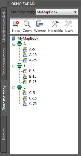

    Podczas generowania skoroszytu mapy w oknie zadań jest wyświetlana lista sekcji, a dla każdej sekcji jest wyświetlana karta układu.
    Każda litera reprezentuje wiersz sekcji z numerowanymi sekcjami dla danego wiersza z wcięciem poniżej
    Dla każdej sekcji skoroszytu mapy tworzona jest jedna karta układu
