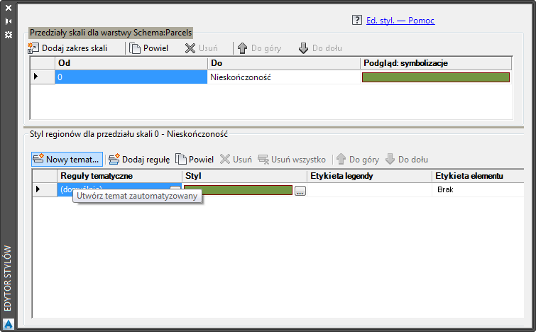

  2. Utwórz temat dla warstwy działki.
    Temat stanowi styl wyświetlania. Style dla elementów geoprzestrzennych należy przypisywać wg warstw.
    • W Menedżerze wyświetlania wybierz warstwę Działki i kliknij Styl.
      Uwaga:
      Jeśli okno Edytor stylów jest zamocowane, ustaw na nim wskaźnik, aby je wyświetlić. Okno Edytor stylów może być zamocowane po lewej stronie okna aplikacji.
    • W oknie dialogowym Edytor stylów, w sekcji Styl regionów dla 0 - Nieskończoność: Przedział skali kliknij pozycję Nowy temat.
      Kliknięcie przycisku Nowy temat umożliwia zdefiniowanie tematu dla warstwy Działki.
