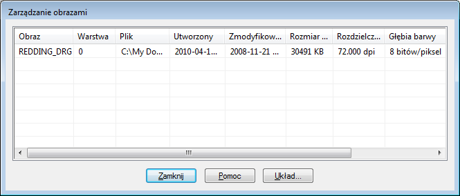

  2. Na obszarze rysunku umieść kursor nad obrazem, przytrzymaj klawisz Shift i kliknij na obrazie.
  3. Kliknij kartę Wstawpanel ObrazZarządzanie obrazami. Wyszukiwanie
  4. W oknie dialogowym Zarządzanie obrazem przejrzyj informacje na temat rysunku REDDING_DRG.
    W oknie dialogowym Zarządzanie obrazem wyświetlane są informacje na temat wybranego obrazu.
  5. Po zakończeniu kliknij przycisk Zamknij.

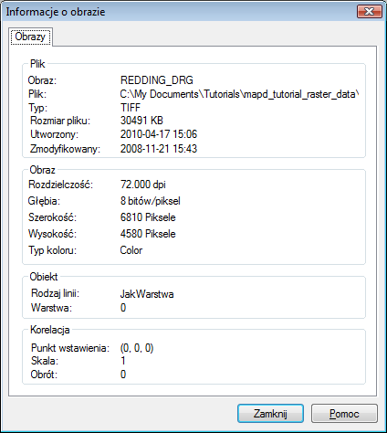

  6. Ponownie wybierz obraz.
    Umieść kursor nad obrazem, przytrzymaj klawisz Shift i kliknij obraz.
  7. Kliknij wybrany obraz prawym przyciskiem myszy, a następnie kliknij opcje ObrazInformacje.
  8. W oknie dialogowym Informacje o obrazie wyświetl informacje na temat obrazu REDDING_DRG.
    W oknie dialogowym Informacje o obrazie dostępne są również dodatkowe informacje o obrazie.
  9. Po zakończeniu kliknij przycisk Zamknij.
