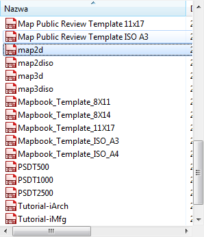

  4. W oknie dialogowym Wybierz szablon wybierz plik map2d.dwt, a następnie kliknij przycisk Otwórz.
    Wybierz map2d.dwt
    Plik ten jest szablonem programu AutoCAD. Jest on używany do przygotowywania pracy z mapami 2D w programie AutoCAD Map 3D.
