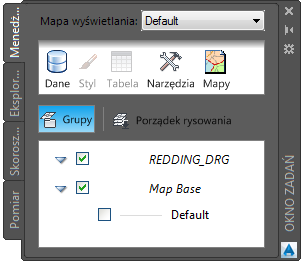

  2. Na karcie Menedżer wyświetlania w oknie zadań kliknij polecenia DaneDodaj dane rysunkuObraz rastrowy.
  3. W oknie dialogowym Wybierz obraz zaznacz pole wyboru obok pola REDDING_DRG.
  4. Kliknij przycisk OK.
    Po wykonaniu tych czynności REDDING_DRG stanowi warstwę w Menedżerze wyświetlania.
  5. W Menedżerze wyświetlania kliknij prawym przyciskiem myszy warstwę REDDING_DRG, a następnie kliknij przycisk Zmień nazwę.
  6. Wpisz REDDING_RASTER i naciśnij klawisz Enter.
  7. Kliknij przycisk Zapisz.
  8. W obszarze Menedżer wyświetlania usuń zaznaczenie pola wyboru dla warstwy REDDING_RASTER.
    Obraz rastrowy zniknie z rysunku.
