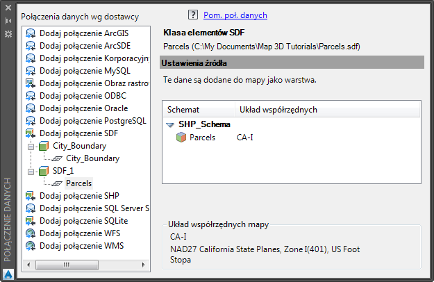

  2. W pliku build_map1.dwg na karcie Menedżer wyświetlania kliknij opcje DanePołącz z danymi.
  3. W kategorii Połączenia danych wg dostawcy kliknij opcję Dodaj połączenie SDF.
  4. Kliknij ikonę pliku znajdującą się obok opcji Plik źródłowy.
  5. Przejdź do folderu, do którego zostały skopiowane pliki przykładowe, a następnie wybierz plik PARCELS.SDF.Kliknij przycisk Otwórz.
  6. Kliknij przycisk Przyłącz, aby dodać plik danych działki jako źródło danych.
    W obszarze Dodaj dane do mapy wybrana jest opcja Działki.
    Obok nazwy klasy elementów wyświetlany jest dany układ współrzędnych. Jeśli informacje były niepoprawne, można kliknąć opcję Edycja układów współrzędnych, aby zmienić układ współrzędnych.
    Uwaga:
    Układ współrzędnych danych przychodzących można zmienić tylko wtedy, gdy znany jest oryginalny układ współrzędnych. Nie wolno zmieniać układu współrzędnych w celu dostosowania go do mapy. W programie AutoCAD Map 3D układy współrzędnych wszystkich elementów są automatycznie przekształcane na układ współrzędnych przypisany do bieżącej mapy. Jeśli układ współrzędnych ulegnie zmianie, przekształcenie może nie być prawidłowe.
  7. Kliknij polecenie Dodaj do mapy.
    W oknie Połączenie danych połącz się z dostawcą danych, a następnie wybierz żądaną klasę elementów.
    Po kliknięciu opcji Dodaj do mapy na liście w oknie Menedżer wyświetlania wyświetlana jest warstwa Działki. Warstwie można nadać styl, można ją zapisać, wyświetlić lub ukryć, niezależnie od innych warstw na mapie.
