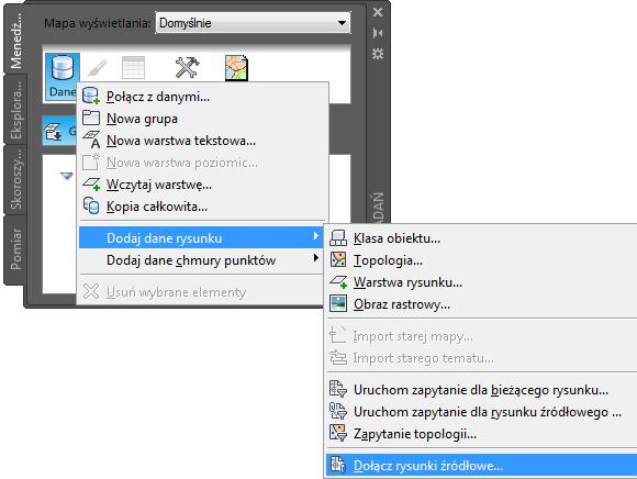

Do dołączenia pliku rysunku programu AutoCAD można użyć Menedżera wyświetlania.

  2. W pliku build_map1.dwg na wstążce w górnej części okna aplikacji kliknij kolejno opcje Narzędzia główne Dane Dołącz
    Plik rysunku można dołączyć za pomocą Menedżera wyświetlania.
  3. W oknie dialogowym Definiuj/Modyfikuj zestaw rysunków kliknij przycisk Dołącz.
  4. Przejdź do folderu w katalogu Moje dokumenty, do którego zostały skopiowane pliki przykładowe, a następnie wybierz plik Counties.dwg.
  5. Kliknij przycisk Dodaj, a następnie kliknij przycisk OK.
  6. W oknie dialogowym Definiuj/Modyfikuj zestaw rysunków kliknij przycisk OK, aby dołączyć plik rysunku do mapy.
