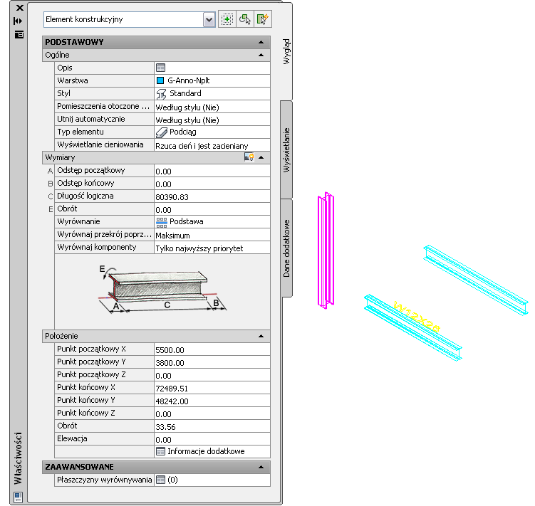

Właściwości programu program AutoCAD Architecture są generowane na podstawie właściwości programu Revit w następujący sposób:
Właściwości programu program AutoCAD Architecture Właściwości programu Revit
Opis Komentarze (Dane identyfikacyjne)
Warstwa Plik mapowania warstw Revit. Aby uzyskać więcej informacji, zobacz sekcję Mapowanie warstw do eksportu DWG/DXF i Mapowanie poziomów do eksportu DGN.
Styl Typ
Typ elementu (Belka/Stężenie/Słup) Typ obiektu Revit
Odsunięcie początku

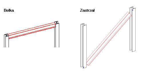

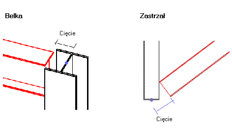

  • Podciągi/Stężenia: Cięcie symboliczne w programie Revit jest automatycznie obliczone dla punktu startowego
  • Słupy: Odsunięcie podstawy

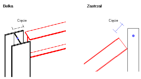

Odsunięcie końca
  • Podciągi/Stężenia: Cięcie symboliczne w programie Revit jest automatycznie obliczone dla punktu końcowego
  • Słupy: Odsunięcie góry
Długość logiczna
  • Belki/Stężenia: Długość
  • Słupy: nie dotyczy
Rolka 0 (Domyślna wartość)
Wyrównaj
  • Belki/Słupy: Górna symetria (wartość domyślna)
  • Stężenie: Środkowa symetria (wartość domyślna)
Wyrównanie przy użyciu rozszerzeń całkowitych Tak (wartość domyślna)
Punkt początkowy X/Y/Z Współrzędne X/Y/Z punktu początkowego krzywej
Punkt końcowy X/Y/Z Współrzędne X/Y/Z punktu końcowego krzywej
Kąt obrotu
  • Belki/Stężenia: Kąt
  • Słupy: Orientacja słupa w globalnym układzie współrzędnych
Elewacja brak odpowiedniej właściwości; obliczone w programie program AutoCAD Architecture w oparciu o współrzędne krzywej X/Y/Z
Informacje dodatkowe (Położenie) brak odpowiedniej właściwości
Płaszczyzny przycięcia brak odpowiedniej właściwości
Hiperłącze brak odpowiedniej właściwości
Uwagi brak odpowiedniej właściwości
Dokumenty referencyjne brak odpowiedniej właściwości
