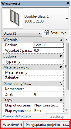

Dzięki grupowaniu na ekranie mieści się więcej okien. Po grupowaniu każde okno jest reprezentowane przez kartę u dołu grupy. Kliknij kartę w grupie, aby wyświetlić okno. Okna można w razie potrzeby grupować i rozgrupowywać. Na poniższej ilustracji zgrupowane są okna Przeglądarka projektu i Paleta właściwości. Należy zwrócić uwagę, że aktywne jest okno Paleta właściwości.

Grupowanie okien dokowalnych
  1. Kliknij i przeciągnij pasek tytułu okna, które ma zostać dodane do innego okna lub grupy.
  2. Upuść okno na pasku tytułu docelowego okna lub grupy. Karta o nazwie przeciągniętego okna jest dodawana u dołu docelowego okna.
Rozgrupowywanie okien dokowalnych
  1. Kliknij w grupie kartę okna, które ma być usunięte.
  2. Kliknij i przeciągnij kartę okna na zewnątrz grupy.
  3. Upuść okno, aby je rozgrupować.
