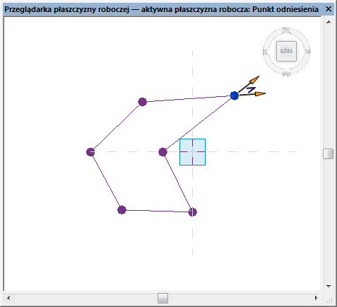

W przykładowych obrazach poniższej procedury posłużono się jako punktem wyjściowym wyciągnięciem po ścieżce:
Edytowanie za pomocą Przeglądarki płaszczyzny roboczej
  1. Wybierz płaszczyznę roboczą lub profil elementu.
  2. Kliknij kolejno kartę Zmień | <element>panel Płaszczyzna robocza Przeglądarka.

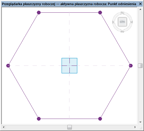

    W Przeglądarce płaszczyzny roboczej otwierany jest właściwy widok 2D.
  3. Edytuj model zgodnie z potrzebami.
Po wprowadzeniu zmian w widoku projektu lub w Przeglądarce płaszczyzny roboczej inne widoki są aktualizowane w czasie rzeczywistym.
