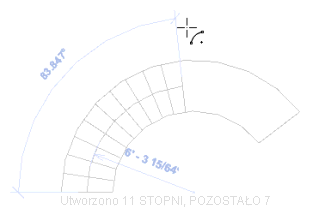

Można utworzyć komponent biegu spiralnego schodów przez określenie punktu środkowego, początkowego i końcowego.
Narzędzie bieg Spiralny środek-końce służy do tworzenia biegu spiralnego, który nie przekracza 360 stopni.
- Podczas tworzenia przebiegu przesuń kursor w kierunku przeciwnym do ruchu wskazówek zegara lub zgodnie z ruchem wskazówek zegara, aby określić kierunek obrotu.
- Narzędzie Odwróć umożliwia zmianę kierunku obrotu w trybie edycji schodów, jeśli jest to wymagane.
Aby utworzyć pojedynczy bieg spiralny
- Wybierz narzędzie kompozycji bieg Spiralny środek-końce i określ początkowe opcje i właściwości. Zobacz temat Wybór narzędzia komponentu biegu i określanie opcji.
- Kliknij w obszarze rysunku, aby wybrać punkt środkowy biegu.
- Kliknij, aby określić punkt początkowy.
- Przesuń kursor w kierunku zgodnym z ruchem wskazówek zegara lub przeciwnie do ruchu wskazówek zegara, aby ustawić kierunek obrotu, a następnie kliknij, aby określić punkt końcowy i całkowitą liczbę podstopnic.
- Opcjonalnie, w panelu Narzędzia kliknij przycisk
(Odwróć), aby zmienić kierunek obrotu schodów z przeciwnego do ruchu wskazówek zegara na kierunek zgodny z ruchem wskazówek zegara.
- W panelu Tryb kliknij element
(Zakończ tryb edycji).
