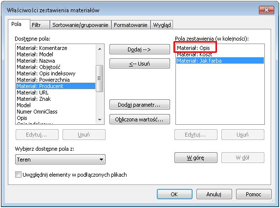

- Do raportowania wielkości wyjściowych i zestawień, materiały, które są stosowane przy użyciu narzędzia Pomaluj, są inne od tych, które są używane jako materiały bryły elementów nadrzędnych.
