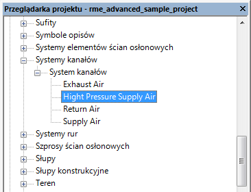

Można utworzyć nowy typ systemu kanałów lub rur, powielając istniejący typ systemu.
Podczas powielania typu systemu, dla nowego typu systemu używana jest ta sama klasyfikacja układu. Następnie można zmienić i powielić bez wpływu na oryginalny typ systemu lub jego wystąpienia.
Tworzenie niestandardowego typu systemu kanałów
Systemy kanałów
System kanałów.
Systemy rur
System rur. W poniższym przykładzie powietrze nawiewane pod wysokim ciśnieniem zostało utworzone na podstawie typu systemu powietrza nawiewanego i ma taką samą klasyfikację systemu.
