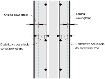

| Dodatkowe odsunięcie otuliny górne/zewnętrzne | Określa dodatkowe odsunięcie od górnej/zewnętrznej otuliny zbrojenia. Umożliwia to umieszczanie wielu elementów zbrojeniowych razem na różnych warstwach zbrojenia powierzchniowego. |
| Dodatkowe odsunięcie otuliny dolne/wewnętrzne | Określa dodatkowe odsunięcie od dolnej/wewnętrznej otuliny zbrojenia. Umożliwia to umieszczanie wielu elementów zbrojeniowych razem na różnych warstwach zbrojenia powierzchniowego. |
