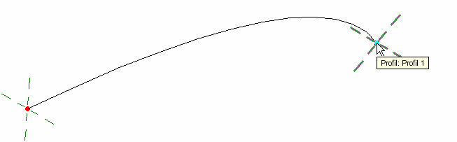

  5. Załaduj lub naszkicuj pierwszy profil (Profil 1).
    Punkt końcowy dla profilu 1 na ścieżce stapiania profili po ścieżce jest wyróżniony.
