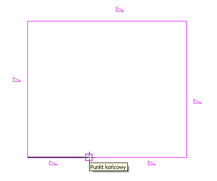

Aby utworzyć facjatkę, która składa się z mniejszego dachu bez ścian bocznych, należy edytować szkic dachu i użyć strzałek nachylenia.
panel Zmień
panel Zmień
Prawidłowe umieszczenie wskaźnika podczas tworzenia strzałki nachylenia
Poprawnie narysowana strzałka nachylenia
