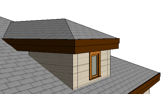

Można utworzyć facjatkę, aby poszerzyć i wydłużyć dach.
W rzucie zmień szkic dachu, aby utworzyć facjatkę zawierającą jedynie mniejszy dach. Ewentualnie dodaj ściany, utwórz dach facjatki i dołącz go do głównego dachu. Następnie utwórz otwór facjatki, aby wykonać pionowe i poziome cięcia w dachu.
